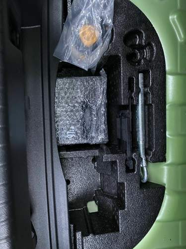

Also den Kofferraumboden angehoben und nach einem Abziehwerkzeug gesucht: Aber außer einer Abschleppöse, einen Reifenreparaturset und einem undefinierbaren Plastik-Klappgestell ist nichts weiter vorhanden (siehe Bild).
Hat man da evtl. vergessen das Styroporformteil mit Werkzeug zu füllen oder gibt es ab Werk nur die drei genannten Dinge?

Kofferraummulde
23 Antworten
Ich nicht, das undefinierbare Plastikteil ist ein zusammenklappbarer Unterlegkeil!
Normalerweise ist der Felgenschlossschlüssel in dem runden Loch (Foto über Abschleppöse) eingesteckt!
Da ist bei Dir ja nichts, also ab zu FOH, soll er sich drum kümmern.
Einen Abzieher für die Radschraubenkappen gab es doch auch noch nie bei Opel, oder?
? Und wie bekommt der Laie die dann ab?
Die Nuss für das Diebstahlschloss und der Haken zum abziehen der Kappen sollte schon im Fahrzeug hinterlegt sein.

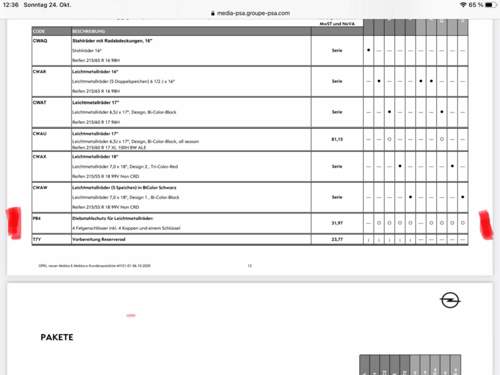

Aber mal anders herum gefragt….ist denn immer eine Diebstahlsicherung verbaut?
Ich meine bei der Bestellung im .pdf. Datenblatt gelesen zu haben das die Diebstahlsicherung extra kostet…….
Aber nichtsdestotrotz sollte zumindest der Abzieher für die Schraubenabdeckung im Fahrzeug liegen.

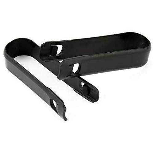

@opel-infos schrieb am 22. Oktober 2021 um 14:15:05 Uhr:
Nein, einfach für ein paar Cent sowas kaufen und fertig.... vor allem bleiben die Kappen heil und unbeschädigt.
Abzieher
Und wo gibt’s die Abzieher einzeln?

Kleiner Auszug aus der .pdf Preisliste
B5c28d55-7924-4666-9b0a-e7dad81e53a4
3b9b145c-e195-437b-91dc-9c8e310c1f73
Am Telefon sagte der Opel-Händler meiner Frau, dass laut Übergabeprotokoll keine Felgenschlösser vorhanden gewesen wären.
Beim Reifenhändler (Vergölst, bei dem sind wir min. seit 15 Jahren) wird steif und fest behauptet, dass pro Felge ein Felgenschloss vorhanden ist.
Wie gesagt, am Montag geht es persönlich zum Opel-Händler …
@irina1974 schrieb am 24. Oktober 2021 um 11:37:46 Uhr:
https://www.amazon.de/.../ref=dp_fod_1?pd_rd_i=B08VMYWWB6&%3Bpsc=1
Hier "Profiware", würde ich aber nicht empfehlen, passt oft nicht oder zerkratzt die Felge...
https://www.amazon.de/.../ref=sr_1_4?...
Das obere Teil ais Plastik hat mein Bekannter für seinen Peugeot 2008 gekauft, erfüllt zu 100% den gewünschten Zweck.
Aber eigentlich sollte ein Reifenmontagebetrieb so etwas auch haben.
