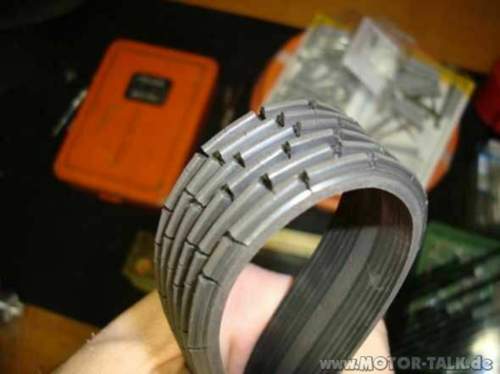

Hallo ich habe einen c280 r6 bj 1994 150.000km und ich weiß nicht ob der Keilrippenriemen schon mal gewechselt wurde. Wie prüft man den am besten und nach wie viel km wird der eigentlich gewechselt?
greez theberzerker666
17 Antworten
Hallo...
schau nach ob er auf der Keilrippenseite Querrisse hat wenn man ihn wölbt...

trotz oder gerade wegen der langen Laufleistung und ohne den Riemen gesehen zu haben - kann der wohl nix mehr sein.
Würde den KR lieber heute als morgen wechseln.... oder hast du ein Ersatz im Kofferraum liegen😁

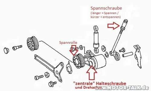

Bei nem kurzen Google ausflug
hier
gefunden.
Das mit der Torx wusste ich nicht. Bin davon ausgegangen, dass die ähnlich sind und dachte ich werf das lieber mal in den Raum ehe sich noch jemand die Schraube kaputt dreht.
Wichtig beim M104 ist: Die Spanneinheit muss zuerst gelöst werden bevor man sie entspannt!
Riemenspanner-m104
