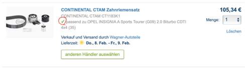

Ich habe diese Frage untersucht, aber keine Unterschiede gefunden. Wenn Sie Informationen über die Unterschiede haben, wäre ich auch für diese Informationen dankbar!
Versuchen Sie, Ihre Version des Opel Insignia hier zu finden, und dann wird Ihnen die Website Departo die Kompatibilität anzeigen.
Screenshot-2024-02-01-at-20-59
Screenshot-2024-02-01-at-21-01
@dmytro.p schrieb am 1. Februar 2024 um 20:59:20 Uhr:
Der Zahnriemen ist anders, er hat 193 Zähne.
Der Zahnriemen den ich anhand meiner Schlüsselnummern gefunden habe, hat 199 Zähne.
Dein Wagen ist der BiTurbo mit 190 PS.
Er sucht für den 2.0 CDTI mit 160 PS.

Ja, meine Option ist nicht für das einfache Insignia geeignet. Die Website zeigt an: "Dieses Bauteil passt nicht für OPEL INSIGNIA A (G09) 2.0 CDTI (68)". Aber daparto zeigt, dass diese Variante passt: [daparto Link](https://www.daparto.de/.../ct1105k3?modelId=87cc456c). Bitte prüfen Sie die Kompatibilität sorgfältig.
