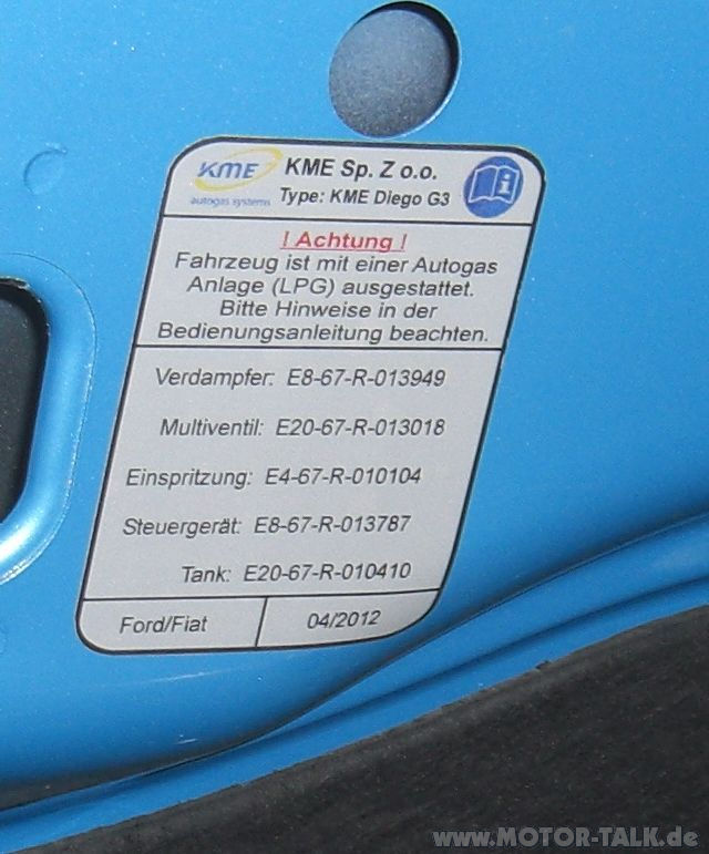

Gab keinen TÜV. Papierschild mit den Bauteilen der gasanlage fehlt (erheblicher mangel). Ein Schlauch von multiventil zum unterboden ist etwa 3mm zu hoch. Das bedeutet das der Deckel des Tanks nicht gasdicht abschließend ist. Erheblicher Mangel.
Dazu noch Ölfeuchte. Die kommt aber wohl durch Reste der vanos ölleitung die defekt war. Da hat es in 2 Wochen nen halben Liter öl von oben nach unten verteilt
Jepp, korrekt. Ohne Typenschild kann es Stress geben. Das kannst Du Dir aber selbst ausdrucken :-) Pflichtinhalt sind Bezeichnung und E-67R01-Nummern für: Steuergerät, Verdampfer, Injektor. Das soll vorn im Motorraum sichtbar angeklebt sein.
Nummern stehen in den Fahrzeugpapieren.
Tank und Multiventil brauchen da nicht drauf. Die stehen in dann Papieren und am Tank/MV dran.
Rohr anpassen lassen, und Ölfeuchte...na ja, da brauch ich Dir bestimmt nix zu sagen :-)

@Langsamfahrer schrieb am 2. März 2017 um 21:01:29 Uhr:
Wo steht denn, das das bei einer (nicht nach ECE115 eingetragenen !!) Gasanlage vorgeschrieben ist?
Da hat wohl ein Prüfer was durcheinandergeschmissen....
Wurde die Anlage mit einem Gutachten nach ECE115 abgenommen -OK, dann ja. Denn dann sind die Bauteile auch nicht im Fz Schein aufgeführt.
Aber bei einer Einzelabnahme nach §19/2 ist das Typenschild nicht vorgeschrieben, da die Bauteile im Fz Schein Teil I stehen.
Nun das Thema Typenschild hatte ich auch bei meinem TÜV. Sind bei E67 Anlagen wirklich nicht vorgeschrieben....Aber bevor ich da ne Diskussion angefangen habe.....Einmal das Grafikprogramm angeworfen und Typschildfolie in den Drucker...Den Prüfer freuts und sieht auch noch professionell aus.
https://static.motor-talk.de/.../typschild-3216991617201172650.jpg
Ich sehe das auch so. Was soll ich diskutieren. Vor 2 Jahren wars noch nicht nötig, jetzt ist es ein EM. Naja, ich hätte es dabei gehabt und mit Ihm reingeklebt. Ich hab die Leitung jetzt etwas gedrückt und kann weder mit Kreide noch anders feststellen das die Leitung noch am Deckel reibt. Meine Anlage ist komplett eingetragen.
Siehe Ciwa. Wir reden über ne 67R01-Anlage, keine 115er. Und es macht wirklcih keien Arbeit, sich so ein Typenschild zu basteln. Letztlich ist es oft nur die Faulheit der prüfer, sich die Daten ciht aus dem Schiens ammeln zu wollen, sondern sie schön summiert vor Augen zu haben, wenn man im Motorraum rumleuchtet. Bei vielen Autos ist das auch eher pro forma, da man STG, verdampfer etc. nicht mal richtig finden kann. Ich will mal sehen, wie ein prüfer mienen Gasverdampfer anschaut (das kann ciht mal ich so ohne Weiteres, und ICH weiß, wo er ist ;-) oder das ECU in unseren Opel. Bei einem sitzt ea auf dem Handschuhfach und bei einem unter 3 Plastikabdeckungen... Wir haben danach selbst erst mal fast 2h gesucht ;-)
Reine Formalie und eher Kleinkram in Sachen behebung. Da gibt's Schlimmeres.
Roman
Ja, absolut. An meinen Verdampfer kommt der auch nicht. Es scheint ja nicht mal Standardisiert zu sein WO das Schild sein soll. Hinten am Tank, an der B-Säule, Vorne....
Dummerweise ist mein Umrüster nicht mehr. Ich krieg die Gasprüfung also auch nicht von Ihm. Der in Rüsselsheim macht die auch nicht selbst, macht auch der TÜV.
Gasprüfung für TÜV machen inzwischen sogar ganz viele freie Prüfer (um die 25,-). Einfach mal bei FSP etc. nachfragen! Letztlich muß der Prüfer nur das Ticket und ne Schnüffelbox haben...
Und wie schon gesagt: Mach das Typenschild am besten irgendwo vorn im Motorraum fest! Da gefällt es weil es gleich ins Auge springt ;-)
Roman
An die B-Säule damit..
Beim TÜV bekommste so ein Schild und aufmalen kannste selbst... 🙂
Hab das als Datei gebastelt und drucke es selbst aus...
Jup, so ähnlich sieht meins auch aus. Ich habs halt mal laminiert. Ich glaub ich frag den Prüfer einfach wo er es gerne hin haben möchte. Am Ende ist das wieder falsch 😁
