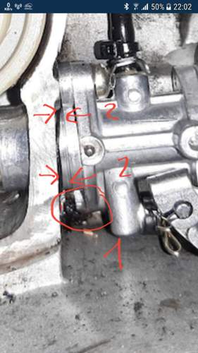

Die nagelneue Ölpumpe berührt das Gegenstück nicht, das bedeutet, sie ist eingesetzt und festgeschraubt, bei Bewegung der Kurbelwelle, also über Kickstarter als test, bewegt sich das Rad der Pumpe nicht.
Wenn ich das Rad per Hand drehe, ist es leicht wie bei der alten Pumpe, nach 1 Umdrehung gibt es einen ganz leichten Widerstand, und weiter.
Also ist das Problem, es ist ein Hauch Abstand zwischen Rad und Gegenstück am Motor.
Weiß jemand Rat?

Erstmal ein DANKE für das Bild.
Ist bei (1) nicht was rausgebrochen?
Beim ersten drüberschauen müsste da nicht auch eine Schraube wie oben sein oder ist die eventuell auf der Unterseite nicht sichtbar?
Ist diese Abstand (2) normal weil nicht plan?
Zahnrad Ölpumpe
Nein nein, das täuscht.
1 hat keine Schraube, das Gehäuse ist dort Ganz normal zu von unten. Keine Schraube.
Der Abstand bei 2 wäre Plan, wenn beide Schrauben drin sind. Alles gut.

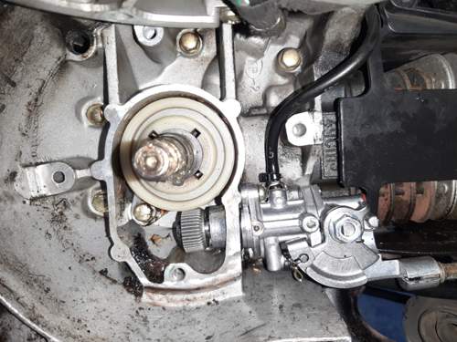

Hast du noch ein gutes Bild von dem anderen Zahnrad bzw. Steigrad (dem hellen grossen).?
Von der "Zahnfläche" selbst?
Also diese beiden Schrauben sind vorhanden, sie halten ja beide Gehäusehälften zusammen.
Aber andere Schrauben gibt es nicht, auch keine zum einstellen der ölmenge.
Leider kein Foto, sieht aber top aus. Also das große Zahnrad auf der Kurbelwelle.
Also die zwei Räder berühren sich offensichtlich nicht richtig.
Wenn bei dem großen Rad alles richtig läuft
( schaut zwar auf dem ersten Foto von dir nicht zentrisch aus aber ich gehe von einem optischen Bildfehler aus)
Also offensichtlich ein Montagefehler oder ist es die falsche neue Ölpumpe
Nach dem Bild zu urteilen.
Wenn die Pumpe plan am Gehäuse anliegen würde, was sie ja gerade nicht tut, dann würde das Antriebszahnrad etwas höher kommen und der Antrieb wäre hergestellt.
Montagefehler!
@Dr.Maisenkaiser schrieb am 7. September 2022 um 22:39:26 Uhr:
Hi Doc!
Im angehängten Kapitel zur Ölversorgung bei den CPI China Zweitaktern aus der ATU Reparaturanleitung findest du z.B. auch "echte" Fotos, wo noch die Fettreste zur Schmierung des Antriebszahnrads erkennbar sind. 😉
Gruß Wolfi

Danke Wolfi
Ich hatte ja schon mal angefragt da ich schon den Verdacht hatte daß die Pumpe schräg eingesetzt war.
Bei der Frage nach dem großen Zahnrad spekulierte ich auf den Ist-Zustand um auch eine neue Aufnahme mit einer anderen Perspektive zu bekommen.;-) ;-)
Ich schließe einen Montagefehler nicht aus.
Vielleicht hat der TE eine Lösung gefunden?
Gruss Doc
Nein nein, das Antriebsrad sieht echt gut aus, und die Schmierung hätte ich am Ende gemacht.
Klar, einen Montagefehler schließe ich nicht aus.
Die Pumpe sitzt wirklich gerade, wobei mir die Dichtung und die Nut, wo die Dichtung sitzen soll, ohnehin nicht gefällt.
Ich habe das Gefühl, dass die neue Pumpe nichts ist. Billig Teil, denke ich. Dann der antrieb, als wäre das Lager ab Werk hin, fühlt sich nicht gesund an.
