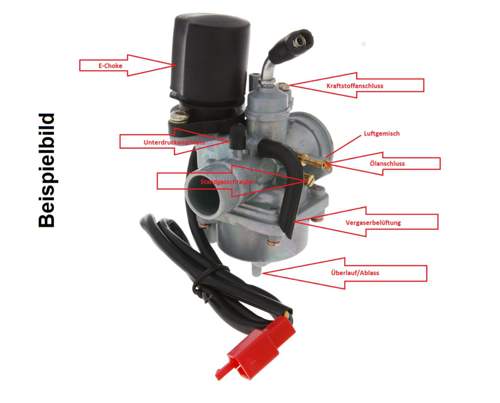

- Hattest Du den Vergaser zun Reinigen zerlegt und hast dann danach aus
Unkenntnis die Leerlaufgemischschraube komplett reingedreht ?
Bitte Foto von der Vergaserseite mit den Einstellschrauben machen (Beispiel unten),
dann schreiben wir welche Schraube Du wie einstellen musst 😉

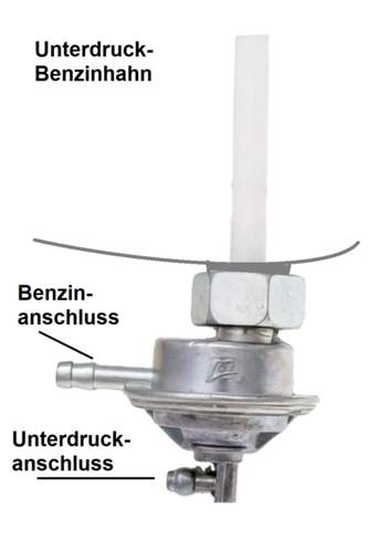

- Vielleicht ist das Kurbelgehäuse (Motor) durch die vielen Startversuche mit Benzin
geflutet und dadurch das Gemisch viel zu fett ?
Beide Leitungen/Schläuche vom Unterdruck-Benzinhahn oder vom Vergaser abziehen
damit kein Sprit nachlaufen kann (merken wo sie angeschlossen waren).
Dann die Zündkerze herausschrauben und den Motor ein paar Sekunden mit Anlasser
drehen lassen, damit das Kurbelgehäuse wieder leergepumpt wird.
Danach die beiden Schläuche wieder RICHTIG aufstecken ! (Bild)

Vergaser
