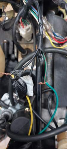

Nun Ja..., wer an einem Fahrzeug sowas macht, der gehört sich mit einem
Kabelbaum ein halbe Stunde lang ausgepeitscht !!!
Es gibt Quetschverbinder, die auf alle Fälle besser sind als so ein
unbeschreiblicher Murks :eek:
Dazu brauchst Du aber eine ordentliche Crimpzange und rote Stoßverbinder
für Leitungen bis 1,5 mm² (Blau ist von 1,5 bis 2,5mm² und warsch. zu groß)
Beispiel:
https://www.ebay.de/itm/181173492446?...
Wer`s kann, lötet die beiden blanken Enden mit Weichlot glatt nebeneinander
und zieht ein paar Stücke Schrumpfschlauch drüber
(Natürlich vor dem Zusammenlöten ;))
Ob das aber tatsächlich die Ursache ist ?
Solche Verbindungen schreien aber buchstäblich nach Rache :D
Auffällig ist aber auch, dass die zusammengerödelten Leitungsfarben
nicht zusammenstimmen :rolleyes: Kein originales Bauteil angeschlossen ?
Stell aber erst einmal zuverlässige Verbindungen her, dann brauchen wir für
dieses leidige Thema warscheinlich auch keine 5. Seite mehr :)
