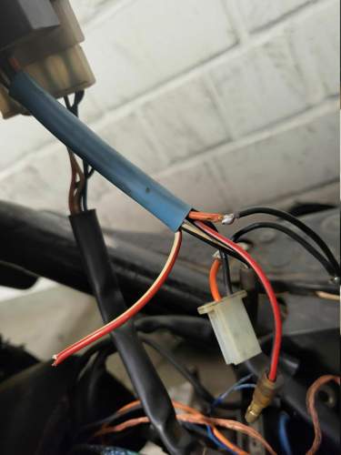

Ich weiß nicht ob es an der lichmadchine liegt da da ein blau weißes Kabel und ein weiß rotes Kabel alleine herumhängen.

Du bringt doch mal ein paar Bilder damit man weiß was genau du meinst. (Lage der 2 Kabel)

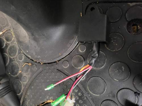

Also hier habe ich die Bilder gemacht das blau weiße Kabel geht von der lichmaschine aus und das rot weiße von der cdi das was abgeschnitten ist ist die alte und das wo so ein Stecker ist ist die neue beiden haben da die selbe farbe.
Auf dem zweiten Bild sieht man, dass in das rote Kabel ein Abzweig gelötet wurde.
Wohin führt der Abzweig (schwarze Kabel)?
Warum sind die Lötstellen nicht isoliert?
Eventuell gab es deswegen einen Kurzschluss und es ist deswegen eine Sicherung durchgebrannt.
Das rot-gelbe Kabel ist einfach abgerissen, wo ist das Gegenstück?

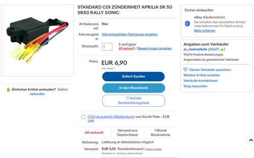

Hab' dir im Anhang den Schaltplan zu deinem Aprilia Sonic 50 beigefügt, damit du die Elektrik wieder in den Originalzustand bringen kannst.
Gruß Wolfi
PS: Ist die neue CDI ein Originalersatzteil, oder hast du eine Nachbau CDI Zündeinheit (s. Bild 1) gekauft.
Nein der ist nicht geklaut habe selbst die Papiere für den xD.
Das ist so eine cdi wie du die rein geschickt hast also eine von ebay aber laut Beschreibung passt sie zu dem Roller.

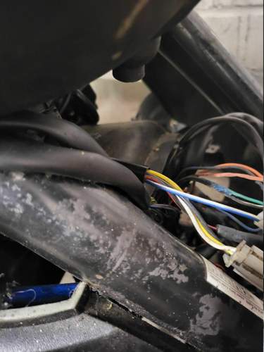

Hallo, also ich habe mir den schlatplan genau angeschaut und finde hier kein Fehler bis auf ein Kabel laut schlatplan so ein Kabel von dem Pick up zur cdi weiß rot sein und das ist bei der cdi auch so aber bei dem Pick up ist die weiß blau.
