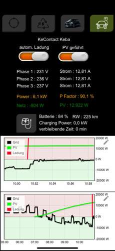

Evcc, läuft schon. Morgen erste Ladung geführt.
Nach viel probiererei und hochs / tiefs, habe ich die PV Überschussteuerung nun selbst gemacht und bin happy.

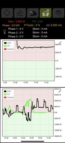

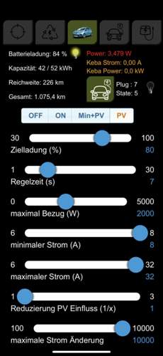

openWB habe ich probiert, lief bei mir nicht ohne Fehler u die WB nicht lieferbar. evcc regelt für mich nicht korrekt. Ich mach es mit ioBroker, das must lernen, einfach nach Anleitung ist nicht.
Wenn du mit Software nix am Hut hast, vergiss es und kauf HW die es kann.
Bin noch am Ausbau, Basics laufen schon sehr gut.

Meine Lösung ist rein individuell und spezifisch auf meine Verhältnisse zugeschnitten, das bringt wenig für andere und ist keine allgemeine Lösung. In den einschlägigen Foren kann jeder der will sich das Wissen aneignen und ohne diesem Willen gehts halt nicht. Ich mache es mit ioBroker.

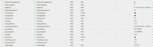

Interessant finde ich wie du es geschafft hast den Batteriestand von deinem Auto herauszufinden? „Eigentlich“ ist das laut aktuellem Stand nicht möglich mit einer Standard Wallbox und einem Typ2 Stecker.

U.a. OpenWB (und andere vermutl. auch) unterstützt AFAIK div. Schnittstellen, die auch die Apps der jew. Hersteller nutzen um über das Internet (nicht über Typ2!) den Ladezustand des Fahrzeugs abzufragen.
Ggf. muss man an den Hersteller des Fahrzeugs für diesen Dienst pro Jahr oder einen längeren Zeitraum extra Geld bezahlen, soweit das nicht im Kaufpreis enthalten ist.
