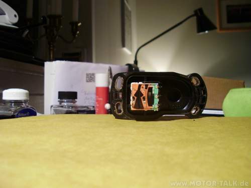

So, "neuer" gebrauchter LMM angekommen.
alte Teile Nr. 3437224035 (noch verbaut):
In der Messung: 2Ohm-12Ohm-9Ohm mit Aussetzern
bekommenes Teil: 3430591024
In der Messung: 0.8Ohm-6Ohm-5Ohm fehlerfrei
Innen sehr verkokst und würde es wohl erst sauber machen, bevor mein Freundlicher das verbaut...
Werte trotzdem ok, oder zurück damit? Das neue hat ja eine wesentlich kleinere Widerstandskurve...
Ach ja, der "neue" soll auch aus nem M102.982 kommen... nem 230CE
Kann sein, dass da einer dran rumgedreht hat?

Last but not least: Auto läuft die ganze Heimfahrt anständig ohne Fiesematenten... Anbei nochmal ein Foto des alten Poti...
Ich probier die Tage einfach mal aus, was die Bilprovning dazu sagt 😁
*Case closed*

Nixda closed...
Fehler noch da 😠 Wenigstens die Besiktning mit AU hat er bestanden...
Kaltlauf: im Leerlauf ist alles OK, nur wenn man an eine Kreuzung heranfährt und auskuppelt, fällt der LL zu weit ab/Motor stirbt ab. Neustart sofort möglich...
Warmlauf: Wie oben, nur der Motor stirbt seltener/gar nicht ab. Die Drehzahl fällt auf grob 400U/Min ab und pendelt sich nach 'ner Sekunde im LL ein. Vereinzelt steigt die LL-Drehzahl auch mal für ein paar Sekunden auf 1000 U/Min an.
Verbrauch jetzt im Winter so bei 10l/100km...
Komplizierte Sache, muss mir mal nen KE Fachmann suchen. Jetzt gehts an Eingemachte und mir gehen die Messwerkzeuge aus. Ich kann nach den heutigen Messungen noch ein paar Dinge ausschließen.
- ÜSR ist erst 1 Jahr alt
- Temp-Schalteran der WaPu ist noch jünger als das ÜSR, Hatte letzten Sommer beim Stecker anziehen den halben Geber in der Hand
- Motorkabelbaum und Massepunkte zu 90% i.O., hab fast alle Leitungen zw. SG und Sensoren durch und immer unter 1Ohm
- Heute AU bestanden (CO 0,3/CO 2500 0,3/HC 085/Lambda 1,03)
- LMM-Poti diese Woche getauscht und eingestellt, keine wirkliche Besserung desFehlerbildes
- TV ausgelesen, liegt so zw. 48 und 50%, sowas kann mein Firmen-"Fluke" noch... Kann die Lambda-Sonde das alles anrichten?
- EhS im Sollwert (19,5Ohm), Motor läuft bei abgezogenem EhS und LLR ruhig bei ~1000-1100U/min
- Temperatursensor Kühlwasser i.O., beide Werte entsprechen so 70°C (430Ohm)
- LL/Vollast-Schalter i.O., ebenso Schubabschaltung.
- LL-Steller hat 8Ohm und Versorgungsspannung liegt bei knapp 12Volt, wenn Zündung an
