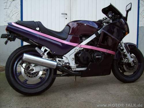

Und jetzt habe ich in meinen ollen Fotos nachgeschaut und eines von einer lila (igitt 😰) GPZ gefunden, da geht tatsächlich ein Zündkabel von der rechten Spule in Richtung Zyli 1. Die gehen nämlich nach hinten von der Spule ab, bei allen anderen nach vorne. Dreht mans rum - stimmts wieder.
Aber ein Foto von der lila GPZ gönn' ich Euch noch...😁
Zx600a
Also ohne das rosa Schleiferl ist die Farbe doch ne Wucht.. find ich. 🙂
