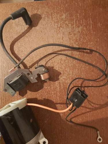

Ich habe den Anlasser samt Zündspule heute Nachmittag mal ausgebaut. Anbei ein Foto.
Der Stecker ist die Verbindung an welchem ich den Kabelbaum getrennt habe.
An dem "Gegenstecker" gehen die Kabel zum Magnetschalter, Zündschloss sowie zu den Sicherheitsschaltern/-kontakten im Sitz, am Mähwerk und Bremse.

Wo ist das schwarze Kabel mit dem Kabelschuh montiert?
Ich würde jetzt alles zusammenbauen, den Stecker ablassen. In den Stecker der ZS ein Kabel stecken (ich meine das dickere der beiden Kabel) und einen Probestart durch direkte Bestromung des Anlassers machen. Zum abschalten das Kabel der ZS auf den Motorblock halten. Sollte dann ausgehen, wenn nicht musst du die alte Variante nehmen, zusammen stecken und mit Zünschloss abstellen.
Gibt es bei getrennten Stecker keinen Zündfunken, ist die ZS hin.
Läuft der Motor so, liegt der Fehler woanders. Wobei ich mir nicht sicher bin wofür die kleine Spule ist.
Da müsste ich meine Eltern fragen, denen der Mäher gehört. Weiß nur, dass es ein MTD Scooter ist. Aber eine Bedienungsanleitung ist vorhanden. Bringe ich morgen in Erfahrung.
Das Kabel mit dem Kabelschuh geht zum Anlasser. An eine der Befestigungsschrauben.

Dann wäre es gut wenn du die Kabel von deinem Bild denen auf dem Schaltplan zuordnen könntest. Dann sollte sich die Funktion der kleinen Spule erklären lassen.
Um die Kabel gänzlich nachvollziehen zu können muss ich morgen die "Isolierung" vom Kabelbaum abmachen. Der ist ist zigfach mit Isolierband umwickelt.
Aber im gegenüberliegenden Steckplatz (also im Gegenstück vom Stecker) von dem dünnen Kabel der kleinen Spule, geht ein grünes Kabel zum Motorblock und ist da direkt mit dem Massekabel der Batterie verquetscht.
Dann mach aber nur die ersten ein zwei CM der Isolierung auf.
Wenn ich die Kabel und den Schaltplan richtig zusammen simuliere, scheint mir die kleine Spule tatsächlich eine Ladespule zu sein.

Der Durchgang einer Zündspule ist nicht das Maß aller Dinge. Die Ummantelung kann mit der Zeit Microrisse entwickeln und, insbesondere wenn die Spule sich erwärmt, Kontakt zur Masse haben.

Ich gehe davon aus das die ZS defekt ist, weil du sie ja mit abgestecktem Kabelbaum probiert hast. Solange das (dicke) Kabel der ZS keinen Massekontakt hat muss die ZS Funken erzeugen. Das tut sie aber nicht. So hab ich es zumindest verstanden?!
Eine Ladespule ist quasi die kleine Schwester der LiMa und lädt die Batterie. Ich wundere mich zwar dass das kleine Ding ausreichend ist, aber ich bin auch kein Fachmann.
