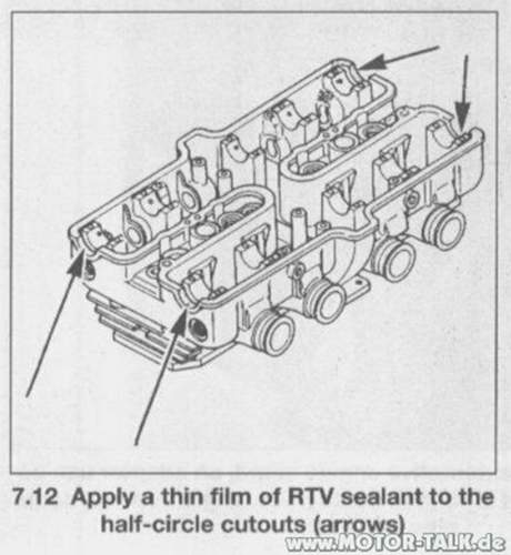

hab Heute festgestellt das der Motor meines Kawasaki ER500 BJ 1997 undicht ist.
Ich hab mein Führerschein erst ca 5 Wochen und kenn mich nihct besonders aus.
-Wie schlimm ist der schaden ?
-Wie teuer wird die reperatur ca kosten ?
-Wie lange kann ich noch damit fahren ?
-Was passiert wen ich es nicht repariere ?
-Wo durch kann der schaden entstanden sein ?
Ich hoffe ihr könnt mir die fragen beantworten.
So hier noch ein Bild.
http://www.xup.in/pic,24734229/IMG_0431.JPG

Vermutlich ist das Ventilspiel vor kurzem überprüft/eingestellt worden, das könnte eventuell noch hinterfragt werden. Dazu gibt es genau für diese Aussparungen eine hitzebeständige Dichtmasse. Wenn das ordnungsgemäß abgedichtet wird, gibt es keine Undichtheiten.

Richtig, genau dort gehört ein Tröpfchen Hyglomar oder sowas hin. Dann ist das auch dicht.

Ich will der Quotengegner sein und die 2 vorherige Herren fragen, warum schmiert ihr so ein zeugs überall hin. Das ist absolut unnötig. Wenn eine Ventildeckeldichtung leckt, dann ist diese defekt oder falsch aufgesetzt worden (und dadurch auch noch defekt gemacht worden). So einfach ist es. Flicken kann mann mit eine Dichtmasse, aber eine neue Dichtung gibt es für 20€ und dauert 30 Minuten, auch für ungeschickten, auszutauschen. Wenn du mein Nachbar wärst, wurde ich dir die Dichtung austauschen in 20 Minuten und gut ist 🙂

Wie oben gesagt, ist vor kurzem der Deckel runter gewessen. Entweden ist die nicht sachgemäß einbebaut worden, oder die Dichtung wurde beim abziehen beschädigt (was passieren kann wenn die Dinge mit Hylomar oder ähnliche Dichtmassen verklebt werden - deswegen mag ich die nicht!)

Ich weiß ja nicht, wie es bei der Kawa ist. Aber z.B. bei meiner Suzuki verlangt das Werkstatthandbuch genau an der Stelle etwas Dichtmasse! Mit Bildern, wo es aufzutragen ist...
Ach, da wird explizit dannach verlangt , ok, dann habe ich nichts gesagt. Nur das in meine Kawa Handbuch davon keine Rede ist 🙂
War, wie nimmer, nich bös gemeint 🙂
Hab grad mal im Werkstatthandbuch der EN 500 nachgeschaut (ist glaub ich prinzipiell der selbe Motor). Dort wird exakt an den selben Stellen nach etwas Dichtmasse verlangt.

aha ,, dann muss ich schauen ob in mein Hayes auch eine Dichtmasse angefordert wird ...
Ich hab die selbe Maschine. Laut Reparaturhandbuch ist Dichtmasse zu verwenden. Mein Deckel war schon mindestens drei mal unten, ohne die Dichtung zu tauschen und hält mit Dichtmasse an den halbmondförmigen Aussparungen immer noch dicht. Der Motor wird übrigens gelegentlich auch schön getreten und hat über 40TKM runter.

ihr habt recht ... auch in der haynes wird eine Dichtmasse verlangt .... siehe Bild
I stand corrected 🙂
