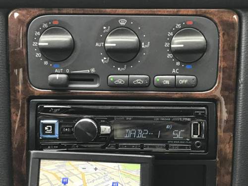

Ok, hier ein Foto von meinem (verstaubten) 1DIN Alpine CD-196 DAB+ (natürlich mit CD Player), welches über die alte Volvo Scheibenantenne empfängt. Die (originalen) Lautsprecher sind dank Radio BOB selbstverständlich nicht so verstaubt.
Darunter mein kleines Garmin Navi.

@markfromc schrieb am 23. Oktober 2020 um 13:09:52 Uhr:
Das kann ich so bestätigen.
Habe auch dieses Radio mit der original Scheibenantenne in Betrieb.
Detlef hört aber anscheinend gerade Deutschlandfunk Nova. Wegen des Kanals.
Weiterhin fumktioniert die Bluetoothverbindung zum Telefon (Android) sehr gut. Bei dem Radio ist noch ein externes Mikro dabei welches man auf dem Armaturenbrett oder an der A-Säule befestigen kann. Zum Freisprechen.
Laufzeitkorrektur hat es auch.
