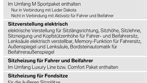

habe mir gerade nochmal das Inserat angeschaut.
Was mich etwas irritiert ist, dass es normale Stoffsitze sind und trotzdem mit der Memory-Funktion.
Gab es das nicht nur bei Komfortsitzen??

... und auch nur auf der Fahrerseite... eventuell nachgerüstet?
Nein, das ist so original!
Wie geschrieben, gab es dieses Feature nicht nur bei Komfortsitzen?
Wie geschrieben, das war so bestellbar!

Wenn man für die Seriensitze oder Sportsitze aufpreispflichtig (Ausnahme: 550i/d) die elektrische Sitzverstellung bestellt hat, dann gab es dabei Memory nur für den Fahrersitz.
Und die Komfortsitze haben das alles schon dabei.
Und als einzige Memory auch für Beifahrer.
EDIT: hab nochmal korrigiert.
@KaiMüller schrieb am 22. Okt. 2019 um 11:45:22 Uhr:
Wenn man für die Seriensitze aufpreispflichtig die elektrische Sitzverstellung bestellt hat, dann gab es dabei Memory nur für den Fahrersitz.
Aufpreispflichtige elektrische Sitzverstellung als Option bei den Sportsitzen hatte Memory für Fahrer- und Beifahrer.
War mir neu...
Habe noch nie Standartsitze mit Memory gesehen.
Alles klar..
Danke..
