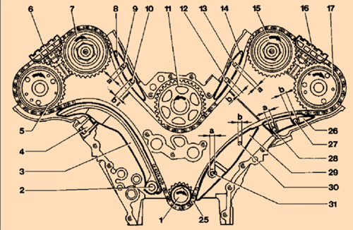

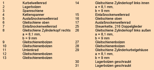

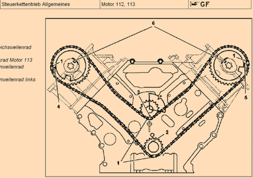

Ergänzend zu den Motoren: der 420er hat eine Doppelrollenkette. Die problematischen Gleitschienen aus Kunststoff (Pos. 6 und 16 im Bild 1) zwischen den Nockenwellenrädern hat der 430er nicht (siehe Bilder im Anhang), weil er eben nur jeweils ein Nockenwellenrad hat.
Ich habe diese Teile bei mir vorsorglich gewechselt.
Kaputt gehen kann an diesen Autos genausoviel wie bei anderen, der Vorteil bei Mercedes: es gibt viele Teile recht preiswert (Taxi) und man kann viel selbst schrauben.
