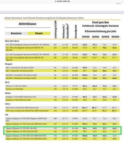

Bei deinen Rahmenbedingungen wird auf der wirtschaftlichen Seite der Benziner wohl Vorteile haben.
(siehe Bild)
https://assets.adac.de/.../b-d-vgl-mittelklasse.pdf
Ich denke das sich auch bei Gebrauchtwagen die Preisdifferenz zwischen Diesel und Benziner ähnlich sein dürfte wie beim Neuwagen. Also in dem ADAC Beispiel so um die 3000€. Was aber natürlich je nach Region etwas variieren dürfte.
Blieben noch deine persönlichen Vorlieben, ich denke auch das die 150PS (110kW) Varianten ausreichen dürften, Der Diesel wird deutlich Drehmoment stärker herüberkommen und als Zugfahrzeug besser geeignet sein. Vorteile sicher auch auf langen Strecken mit der Reichweite.
Der Benziner wird eher etwas leiser daherkommen ohne Leistungsschwach zu wirken. Ein toller Motor der mit deinem ruhigen Fahrprofil prima zusammenpassen dürfte.
