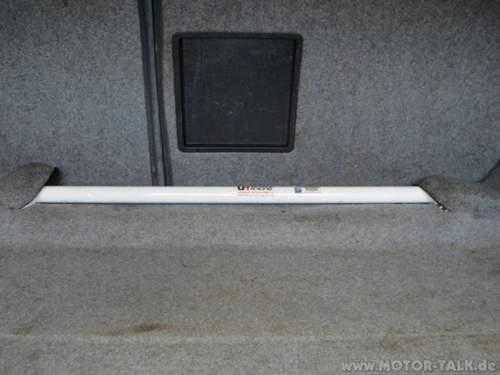

Gibts die Strebe HINTEN auch für´s Coupe?
gibts für hinte überhaupt welche (außer marke eigenbau)?

Domstrebe hinten habe ich beim C70 auch noch nicht gesehen. Was dem Auto fehlt ist nicht die Domstrebe hinten, sondern ein Dach! Beim Coupé ist nur der Vorderbau "weich" (das ist also nicht Cabrio-spezifisch)... 😁
Jo:
Img-0234
was kost'n die? und wo gibts die? passt die auch beim Cabrio?
Stichwort "Ultra Racing"
Unter Anderem bei Europeantuning
