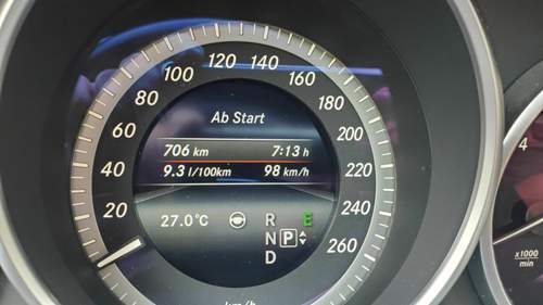

Nee, schade finde ich es nicht, bin ja beim 500er gelandet 😁 Als Ersatz schon okay wie ich finde.
9.3 Liter gehen auch mit dem 500er 🙂
