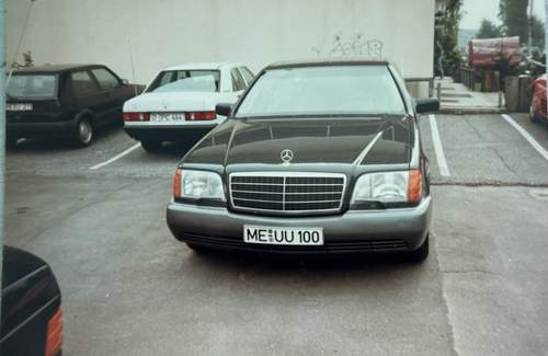

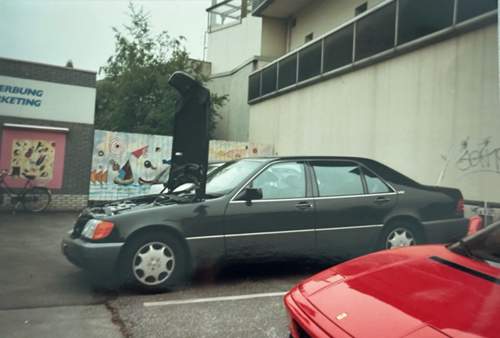

witzige Statements ;-)
Um das mal richtig zu stellen, in den ersten Monaten wurden sogar die 600 SEL ohne Beifahrerairbag ausgeliefert, obwohl beide Airbags nur hier Serie von Anfang an waren.
Warum ich das weiß? War bei unserem aus 4/91 halt so
.jpg
Ich liebe solche alten Bilder. 🙂
Und auch noch ein Ferrari 348 am Hof?
