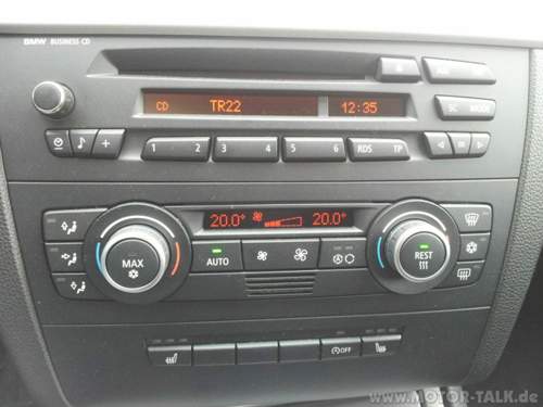

ich überlege mir meinem 1er ein neues Radio einzubauen. Da ich kein Freund von Basteleien bin suche ich eine Komplettlösung. Im Nachhinein soll es schließlich so aussehen, als ob es noch nie anders gewesen ist. Auf keinen Fall darf es verformte Ränder und Lücken zwischen dem neuen Radio und dem Einbaufeld geben.

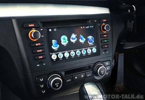

Auf meiner Suche habe ich 2x das folgende Angebot gefunden. Was haltet ihr davon? Leider konnte ich im Internet allgemein nicht viele finden, welche sich soetwas eingebaut haben.
Jewellet 6.2 Zoll Touch Radio mit PIP, TV, iPod
Im Anhang könnt ihr ein Foto von Jewellet sehen, welches Sie mir per E-Mail geschickt haben. In einem weiteren Foto seht ihr den aktuellen IST-Stand meines Autos.
Was mir direkt aufgefallen ist, ist die Tatsache, dass bei dem Produkt die Knöpfe für die Sitzheitzung und das Deaktivieren der Auto Start-&Stop-Funktion fehlen. Wird das tatsächlich vom Touch-Radio aus gesteuert?
Gibt es Alternativen oder Tatsachen welche ich beachten muss? Evtl. Nachteile?

die Mittelkonsole des E8x ist ab LCI mit der des E9x Baugleich, das Zenec ist eine sehr schöne Lösung funktioniert aber wohl nur in der Kombi nach LCI, mit Klimaautomatik und ohne Hifi Lautsprechersystem. Also zumindest dem Foto nach dass du von deinem Auto beigefügt hast müsste es..... (ohne Gewähr). Wenn das nicht funktioniert würde ich aber eher dann etwas etabliertes wie Pioneer (tolles Display/Bedienbarkeit) oder Alpine (Klang) empfehlen. Bei dem Chinasch... dürftest du Probleme mit neuem Kartenmaterial bekommen. Und es gibt nichts nervigeres als Navis mit alten Karten....
Doppel DIN Blenden und CAN Bus Adapter gibt es für alle Ausstattungs-/Baujahr Varianten.
das Jewwellet funktioniert schon einmal nicht wegen dem fehlenden Platz für die SSA und die Sitzheizungsknöpfe. Wenn du in dieser Preislage bleiben willst und etwas sauberes haben möchtest würde ich dir dann eher Das originale BMW Portable HD mit der Halterung für das Advantage Paket empfehlen (falls du das hast).

Ne das habe ich leider nicht von BMW. Jewwellet habe ich mir jetzt auch abgeschminkt. Janus-Design hat mich von der Blende her und auch dem übersichtlichen Angebot der Adapter eigtl. schon überzeugt.
Jetzt wäre nur noch die Frage welches Radio man am Besten nimmt. Das Alpine INE-W970BT ist mir mit ca. 700€ zu teuer. Der Sound ist mir daher nicht sooo wichtig. Was genau meinst du mit dem Chinasch...? Ist damit Zenec gemeint?
Ich versuche mich zwischem dem Zenec ZE-NC620D und dem Kenwood DNX4230BT zu entscheiden. Was meinst du?
Chinascheiss ;-) wenn du das jewellet genau ansiehst wirst du feststellen dass die für das Betriebssystem noch einmal 120€ wollen. Was soll denn das ..... ? Zenec ist mittlerweile etabliert (schaue einmal in die VAG Foren, damit haben die angefangen). Pioneer ist after market Platzhirsch und Alpine ist Soundtechnisch ein wenig besser, aber in der Bedienung ein wenig umständlicher.
Ob du dasAdvantage Paket hast kannst du daran erkennen dass du in der Mitte des A-Brettes oben ein Fach mit Klappe hast, dafür gibt eseine andere Schale mit Halterungen für die BMW portable Navis. Das ist eine elegante Sache.
