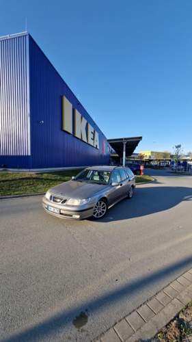

Wir haben den SAAB 9-5 Aero Sportkombi für 1.200 € (262.000 km) ergattert. Auf dem Bild kann man ihn stilecht vor dem schwedischen Möbelhaus sehen.

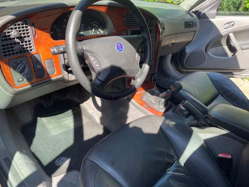

- die Lüftung funktionierte gar nicht, also haben wir zuerst den Vorwiderstand getauscht. Dabei wurde allerdings auf die komplette neu Verlegung der Kabel verzichtet und wir haben den guten Skandix Widerstand im Fußraum abgeschnitten und an die alten Kabel angeschlossen - ohne Erfolg. Dann kam als nächstes nur der Lüftungsmotor in Frage und so wurde ein gebrauchter bei Elferlink bestellt. Nach über 1,5 Wochen Lieferzeit wurde dieser dann heute verbaut - und das ohne Lagerabzieher. Es war wirklich eine fürchterliche Kombination aus Hämmern und Montagehebel einschlagen nötig, um die Scheibenwischer zu entfernen und das sogar zwei mal, da ich die Scheinbenwischer beim Wiedereinbau schlecht positioniert habe. Aber der Motor wurde getauscht und jetzt funktioniert die Klimaautomatik endlich wieder. Für mich unabdingbar, vor allem wenn man ab und zu um Stau steht (das war auch einer der Verkaufsgründe des Vorbesitzers).
- Wenn der Motor warm war, hatte der Wagen Probleme zu starten. Der Anlasser drehte zwar, aber fuhr nicht raus. Manchmal hat es drei Versuche gebraucht und manchmal war es auch gar nicht möglich, den Wagen zu anzulassen. Und auf Dauer ist das parken am Hang und anrollen bzw. anschieben auch keine Alltagslösung. Also wurde heute in mühevoller Arbeit der Anlasser zuhause in der Garage getauscht und jetzt startet der Motor wieder ohne Probleme - der Weg da hin war aber sehr steinig.
- das Display hatte pixelfehler, es wurde gebügelt und nun ist der gesamte Text wieder lesbar, allerdings ist die Beleuchtung immernoch kaputt, also muss wohl ein neues Display her
- die Scheinwerfer waren trüb und wurden poliert. Besser als vorher sieht es auf jeden Fall aus. Einen xenonbrenner mussten wir auch noch tauschen - der andere ging schon beim Vorbesitzer kaputt und deshalb war ein zweiter direkt dabei. Das Licht ist überigens für das Alter sehr gut.
- bei Vollgas schmiss der Wagen ab und zu eine MKL, das Beipass Ventil des Turboladers wurde im Fehlerspeicher eingetragen. Also wurde dieses heute auch getauscht.
- Der Fensterheber auf der Beifahrerseite fuhr schief runter - eine der beiden grünen Rollen war ausgebrochen. Nach viel werkelei wurde am Ende einfach Alleskleber in großen Mengen drauf geklebt und jetzt funktioniert es wieder einwandfrei.
Mal schauen, was für Reparaturen noch kommen (hoffentlich nicht mehr viele), als Laie ist das teilweise schon eine ziemliche Herausforderung.
Der SAAB ist aber wirklich ein sehr cooler Wagen und man kriegt echt viel Auto fürs Geld. Es macht Spaß ihn zu bewegen und gerade bei ruhiger Fahrweise ist er er sehr komfortabel.

Glückwunsch!
Für die Fensterheber dürfte es Reparatursätze für ein paar Euro auf Ebay geben. Für vorne und hinten.
Die Beleuchtung am Klimateil kann meines Wissens nach separat getauscht werden. Original sind die Birnchen aber sauteuer. Übrigens ist das meines Erachtens die schönste Farbe für den 9.5 Kombi.
Stahlgrau? Hat mein 9-3I auch
