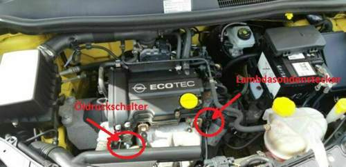

Wichtig ist, das der Kabelbaum kein Öl vom Öldruckschalter (typische Schwachstelle) bekommen hat, kann man Kontrollieren indem man den Stecker vom Schalter und auch von der Lambdasonde abzieht. Da sollte dann kein Öl drin sein.
Ist dort Öl Finger weg.
Hier mal ein Bild im Anhang wo Du die beiden Schalter/Stecker am Motor findest um sie kontrollieren zu können.

Vielen Dank für das Bild mit den Steckern, kann man die Problemlos abziehen ? ( will ja nichts kaputt machen)
