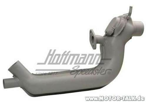

....was das Auto speziell so charmant macht, ist die Farbe und das es restauriert ist......
@Naxel63 schrieb am 19. Januar 2017 um 23:05:45 Uhr:
Lustig auch die lackierten Wärmetauscher - das erste Mal heizen könnte recht geruchsintensiv werden...
Wieso sind die lustig?
Neu sind die halt so....
Waermetauscher
Themenstarteram 21. Januar 2017 um 12:03
Bei dem Getriebe soll das 1303 AN Getriebe drin sein, die Kuplungsfedern wurden angepasst.
