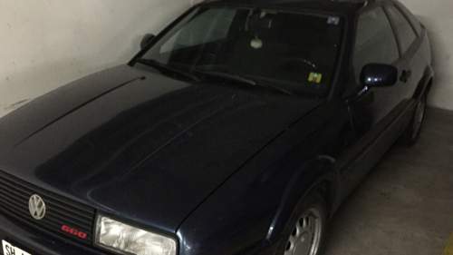

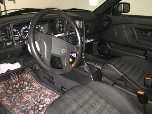

Erst mal nur die zwei Fotos, 🙂
Auto wird am Donnerstag oder Freitag abgeholt, und schön gemacht...
