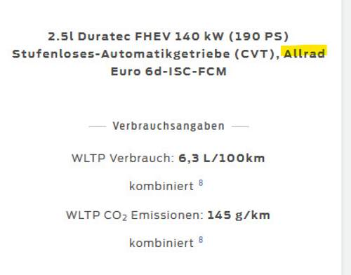

Dann schreibt Ford im Konfigurator also Modelle aus, die es gar nicht gibt?
Kuga FHEV ALLRAD
Den FHEV gibt's mit Allrad, das war für uns damals die Entscheidung, entweder PHEV oder den FHEV mit Allrad, der im Wohnwagenzubetrieb deutliche Vorteile bietet. Ich hätte gerne beides gehabt.
Natürlich gibt es Allrad.
Aber nicht mit zusätzlichen Elektro Motoren an der Hinterachse
Der Antrieb der Hinterräder wird über Kardanwelle nach hinten verteilt.
