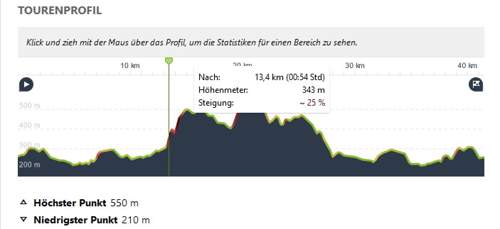

Ich habe ein eMTB mit Bosch Performance Line CX Mittelmotor und 500-Wh-Akku. Erst gestern wieder war ich unterwegs, rund 42 km, dabei auch Anstiege bis 25%, siehe Bild. Bei Rückkehr daheim hatte ich noch rund 40% Restladung, wobei der Akku 4 1/2 Jahre bzw. 5000 km alt ist, mit einer geschätzten Restkapazität von 80%, und ich beileibe kein trainierter Sportler bin.
Mit anderen Worten: Der hohe Verbrauch, den Du da beschreibst, erstaunt mich. Woran liegt das?
