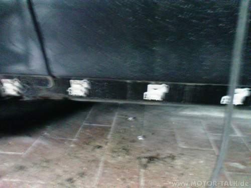

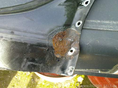

Das mit dem Rost am FL kann ich leider auch nur bestätigen... die Dinger "faulen" genauso vor sich hin wie die VFL. Am FL habe ich schon so einige "Rostnester" entdeckt, aber noch rechtzeitig entschärfen können... (z.B.)
- Radhäuser vorne
- Seitenschweller (tükisch weil unter Verkleidung) an den (11) Halteclips der Schwellerverkleidung
- Seitenschweller besonders Wagenheberaufnahmen
- Wagenboden, Heck, hinter Quertraverse
- Heckabschlussblech unter Heckschürze
- Endspitzen Heckbereich
- Türunterkanten vorne + hinten
- Korrosion Bremsleitung(en)
Allerdings gebe ich meinen Vorrednern recht, sicher hat auch die (oft sträflich vernachlässigte) Wartung und Pflege einen nicht unerheblichen Einfluss auf das fortschreiten des Gammels... bei meinem FL wurden z.B. alle Kundendienste vom FOH ausgeführt (bis 200tkm, laut Inspektionsheft), Eigeninitiative des Vorbesitzers dagegen warscheinlich "null"... und... er gammelt.

Hallo!
Hier mal 2 Bilder. 1x Türeinstieg HL Blech rausgetrennt und einmal die Schweller links, leider unscharf da ich vor lauter Zorn auf die Pfuscher von Opel die Handycam nicht ruhig halten konnte.
mfg
FalkeFoen
