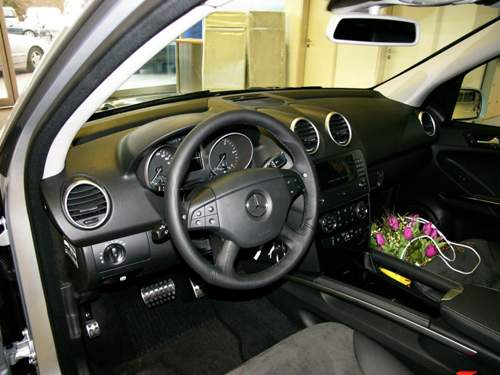

Die Knöppe rechts hatte sowohl mein APS20 im Vor-FL, als auch im neuen.
Stimmt, siehe Foto....meiner hatte 2007 auch das Audio20, die entsprechenden Tasten waren ohne Funktion. Wobei der im Inserat von Chris den CD-Schlitz oben hat....müßte dann doch ein Naviteil sein.....
LG Nik
