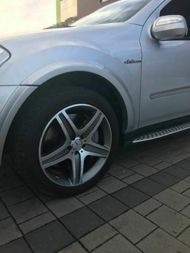

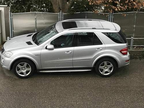

Vor zwei Wochen habe ich zu geschlagen und einen ML 63 AMG Mopf bj 04/2008 mit 86000 km 2.Hand gekauft
Achtfach bereit mit 20 Zoll AMG Sommer und 19 Zoll AMG Winter Felgen
Sehr Geil!!!
