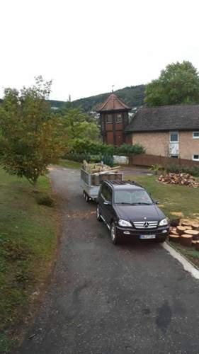

Also ich fahr einen 270er. Besitze einen 3T Anhänger und belade diesen gerne auch grenzwertig. Der Ml packt das locker und wenn mal ein wirklich steiler Buckel kommt, wird in Low Range geschaltet. Beschleunigungsrennen will ich mit Anhänger nicht fahren, deswegen kann ich dir echt dazu raten.
