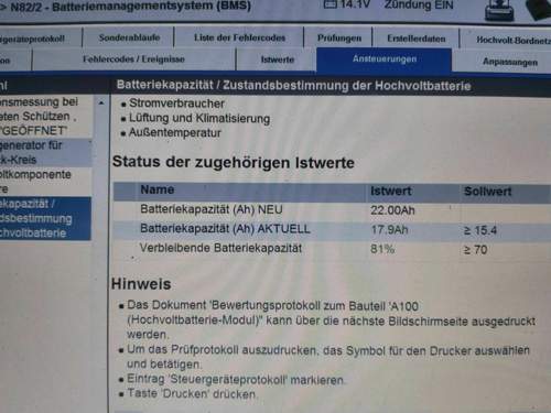

Aber er ist von 11/2017 und Du kannst nur über einen Trick herausbekommen, wie gut die Hochvollbatterie noch ist.
Das ist das ganze Problem am Fahrzeug und Mercedes kann das über die Diagnose prüfen und ausdrucken.... aber mein Wort drauf.... das werden sie nicht tun. Ist die Hochvollbatterie immer an einer Wallbox oder Ladesäule mit maximaler Kapazität geladen worden, fährt er höchstens 10 km elektrisch.... aber im Hochsommer.
Der Trick geht folgendermaßen....
Bitte den Händler, die Hochvollbatterie zu laden, dann reinsetzen, Klimaanlage ausschalten und im Kombiinstrument 4x Reset machen.
Eco-Anzeige, Kurzzeitzähler, Langzeitzähler und Gesammtzähler. Danach zeigt das Fahrzeug eine elektrische Reichweite an. 22 km entsprechen etwa 70 % und 24 km etwa 75 %der originalen Akkukapazität.
Gruß Gerd

Als Bild ist mal ein Batterietest mit der Diagnose.

Super Sache!
Jetzt konnte ich zum 1. Mal feststellen wie gut meine Batterie noch ist.
Bj. 2018, 40.000 KM, zeigt 26 Km an, was wohl ca. 80% entspricht.
Vielen Dank für den Trick, Gerd!
Gruß Franz
