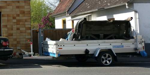

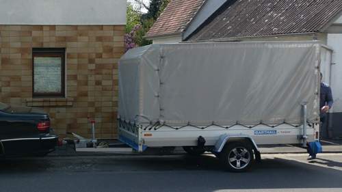

Hier z.B. mal mein Barthau...
Was ich an weißer Konturmarkierung seitl. so liebe ist halt, dass sie in einigen Fällen fast unsichtbar ist* - wird sie aber (im Dunklen) angestrahlt, DANN ist das hell! :-D
Weil mans kaum sieht... auch nochmal der Vergleich mit Plane. Aber selbst da passt sich die Konturmarkierung optisch absolut genial ein - finde ich.
*einmal am freitragenden Teil der Deichsel entlang, und einmal über die komplette Länge, knapp unterm Kotflügel.
Barthau01
Barthau02

Ne, da gibt es Regeln für. Hinten rot und Dreieck, seitlich orange, und (aus dem Kopf) nach vorne weiss.
naja bei Leuchten schon - bei Konturmarkierung wie gesagt, geht seitl. weiß oder gelb und hinten gelb oder rot - man könnte sie also z.B. auch komplett gelb verkleben...
Aber seitl. weiß hinten rot hab' ich z.B. - gefällt mir am besten.
