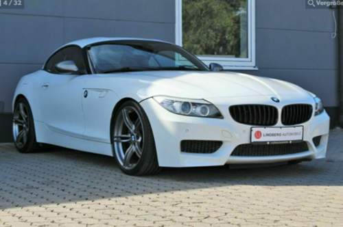

ich fahre bereits einen E85 2.5si und überlege, ob ich ein Upgrade machen soll. Direkt auf der Suche befinde ich mich nicht, jedoch erscheint mir ein "brauchbares" Exemplar über den Weg gelaufen zu sein. Deswegen tauchen diese Fragen auf:
- E89, aber "alt" aus 11.2010: damals zu neu und zu jung um direkt nach dem Modellwechsel wirklich gut zu sein? Ich tendiere normalerweise immer zu sog. FL-Modellen oder dem jeweiligen Facelift einer Baureihe.
- 35is mit dem Motor N54B30 und 340PS: guter Motor oder Finger weg?
- 7-Gang-DKG: problemfrei oder Finger weg? als Handschalter gab es den is mit 340PS-Motor jedoch nicht.
- kann ich originale Felgen vom E85 FL auf dem E89 fahren oder haben sich da die Naben / Achsen geändert?

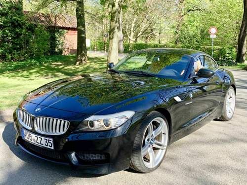

Fullsizeoutput-39c
O-ccqxycshkxvdvhsww5uq
Ja, ich habe den E85 im Mai geholt und gerade das ist es ja... ich habe mich nicht verkauft, sondern vielmehr "Lunte gerochen" ... mehr... ich will mehr davon. Der E89 gefällt mir von vorne besser... von hinten verhält sich der Vergleich neutral... seitlich ohne Dach wäre es mir wurscht... mit Dach sieht der Alte einfach besser aus... einzig in der Farbe weiß sieht der E89 insgesamt besser aus als ein E85 FL... so meine Meinung. Und eben so ein Teil ist jetzt verfügbar: weiß, M-Zeug, ordentlicher Motor, bezahlbar und mit adaptivem Fahrwerk. Ich muss mich allerdings noch etwas in die verfügbaren Optionen einlesen und morgen werde ich nicht wechseln, zumal mir gerade vorhin auf der Fahrt nach Hause wieder in den Sinn gekommen ist, warum ich einen Sauger wollte: der geht aus der Ortschaft einfach im 2. Gang so raus wie die Sau... Klang nahe am Motorrad. Und bei Bedarf lässt ers ich auch mal Schaltfaul fahren. Ein 35is ist halt viel moderner: Turbo mit DKG. Ich weiß nicht, ob ich das wirklich will.
Der Wechsel auf einen E85 mit einem stärkeren Motor, außer dem S54 kommt nicht in Frage. Dann nur in Verbindung mit einem Modellupgrade auf E89 in weiß. Ein S54 im E85 ist aber nicht bezahlbar, weil quasi nicht am Markt.
