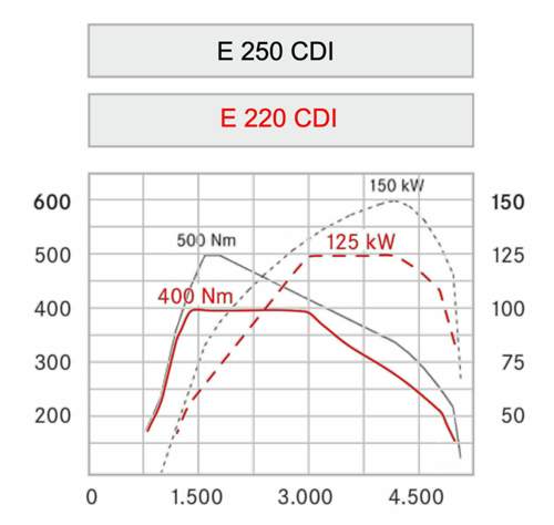

Der 220 hat eine sehr gleichmäßige Kraftentfaltung. Der 250 hat einen sehr starken Peak und fällt dann ab. Verleiche ruhig mal die Leistungsdiagramme. Für plötzlich drauf treten mag der 250 mit 100NM mehr sich also kräftiger anfühlen als er in Summe ist. Teste doch mal beide.
Ich persönlich würde den 220 wählen, weil mir die plateaumäßige Kraftentfaltung sehr gut gefällt.

@nicoahlmann schrieb am 18. August 2020 um 07:28:09 Uhr:
Au contraire, mon capitaine! Ich habe sowohl 220 CDI, als auch 250 CDI als Dienstfahrzeug gefahren, und der Unterschied fällt m.E. mehr als deutlich zugunsten des 250ers aus.
Der 250er CDI hat einen ausgeprägten Drehmoment-Peak, das ist richtig - aber er liegt immer, überall und deutlich oberhalb des Drehmoments des 220er CDI, selbst dort, wo der Peak abfällt und bis in Diesel-untypisch hohe Drehzahlen.
Beim Verlauf der Leistungskurve ist es genauso.
Habe unten mal zwei auf die schnelle übereinandergelegte Diagramme zum direkten Vergleich angehängt.
Allerdings ist das Jammern auf hohem Niveau - für Vierzylinder-Diesel stehen beide gut im Futter.
PS Nm 220 CDI versus 250 CDI
