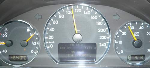

Fahre selbst einen 2000er E240 der seit 14 Jahren mit Gas läuft.
Und ohne BC sondern ausgerechnet? Wenn du 7,4l gas brauchst, passt etwas ganz gewaltig nicht und ich zweifle das angezeigte ganz offensiv an.
