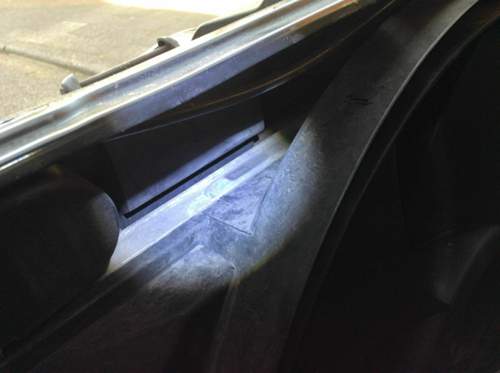

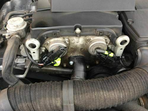

Hier 2 Bilder von meinem, 05/2004, einer der ersten mit kleiner Mopf.
Verbaute Ölstoppkabel und Valeo Kühler, 200 Kompressor mit 178 tkm.
Habe mal gelesen dass es vom Valeo auch eine verbesserte Ausführung geben soll.
Habe ihn seit einem Jahr und bin jetzt 7000 km gefahren.
Im Serviceheft ist handschriftlich eingetragen das bei 80.000 ein neues Getriebe eingebaut wurde, konnte aber nicht herausfinden warum.
