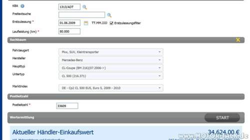

das wäre ein Kandidat. Bj sollte 09 sein und preislich dachte ich an 25-30K €
Aber vielleicht nicht unbedingt Silber ;-)
das ist ja ein Schnapper, laut DAT 34,600 EK
Las dir die Daten der Zulassung zu 2 und 2.1 geben, dann kannst bei DAT den Preis Schecken.
DAT
Dat
