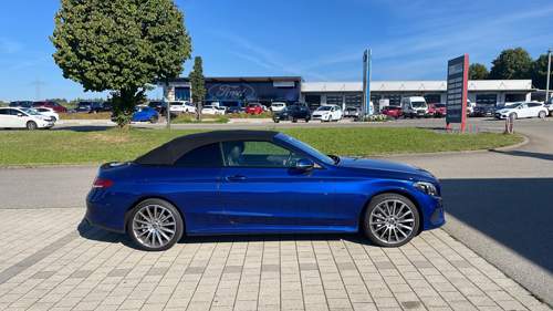

Spannschnüre: Habe unten ein Foto angehängt. Im gelb umkreisten Bereich sind die Spannschnüre. Kommt auf dem Foto nicht so deutlich rüber. Laufen aber außen am Gestänge und sind sofort sichtbar. Die Spannschnüre haben eine schwarze Ummantelung. Ist die weiße Seele der Schnüre zu sehen, sind sie hinüber. Gibt auch hier oder im 213er Forum einen über 30 Seiten langen Thread zu dem Thema. Will Dir damit nicht den A205 vermiesen, aber wenn man die neuralgischen Schwachpunkt und die Kosten kennt, trifft einen später nicht der Schock, wenn es einen selbst erwischt. Oder man kennt zumindest kostengünstigere Alternativen zu den MB-Werkstätten. Mich hat es vom Kauf nicht abgehalten.
