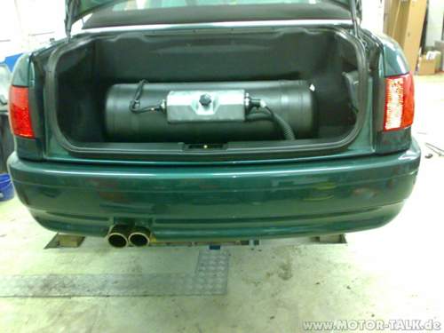

Fahr das ganze Jahr mit meinem Cabrio aber fahr auch mit Gas =)
