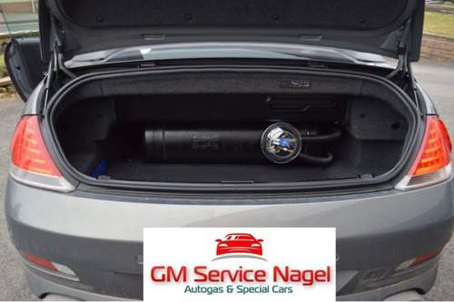

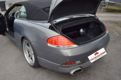

Beim E63 u. 64 geht Radmuldentank deffinitiv nicht. Batterie und Steuergeräte umbauen ist zu aufwendig.
Bei mir hat der Umrüster (Fa GM Nagel in Bevern) verschiedene Tanks auf Lager und wir haben den grösstmöglichen mit 64 ltr. hinter dem Rücksitz verbaut. Reicht für 300-370km.

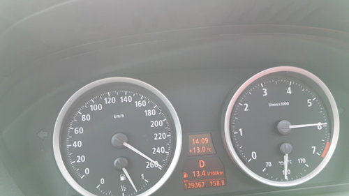

Habe VSI2 drinne und bei 25tsd km Inspektion. Bin 40tsd km gefahren ohne Werkstattbesuch. Anlage läuft mit 1 Verdampfer. Auto hat noch nie abgeschaltet weder im Kickdown oder Vollastbetrieb mit über 6000Uh. Injektoren sind unter Motorabdeckung Verdampfer hinter Scheinwerfer rechts Umschalter im Ascher alles unsichtbar verbaut.
