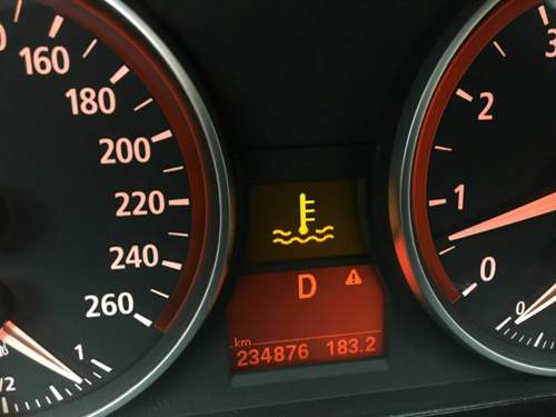

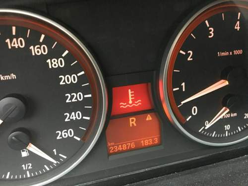

Ja, bei mir hat der Motor überhitzt, ist dann zuerst die gelbe Leuchte und kurz darauf die rote Leuchte gekommen.
Danach habe ich den Motor sofort ausgemacht und stehen gelassen.
Ich plane daher die Wasserpumpe inklusive Thermostat demnächst vorbeugend zu wechseln.

Ist mir auch passiert, am Vortag alles okay, morgens nach 10km Landstraße auf die Autobahn, 1km später erste gelbe, dann rote Temperaturwarnung... Geräusche oder ähnliches habe ich nicht bemerkt, war bei ca. 135tkm.

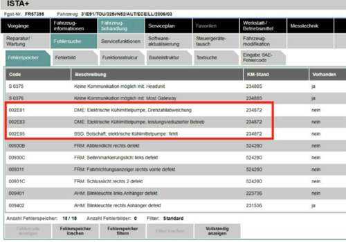

Nein, da waren keine speziellen Vorzeichen dafür, obwohl das Auto schon gemerkt hat dass was im Busch ist. Als ich dann mit einem entsprechenden Tool ausgelesen habe stand im internen Fehlerspeicher drin, dass die Drehzahl der WaPu gestört ist, respektive vom normalen Wert abweicht, nur leider geht da die MKL noch nicht an...

Eine Schande!!
Kann man das irgendwie codieren dass bei diese Fehlern der MKL leuchtet?
