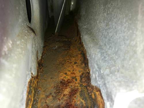

Rost am 99er Cabrio
Ja, es gibt immer Ausnahmen, ist aber m.E. bei jüngeren Exemplaren nicht die Regel. Die älteren haben gern mal Rost, insbesondere den Schwellerübergang zur Seitenwand, aber auch nicht alle.
