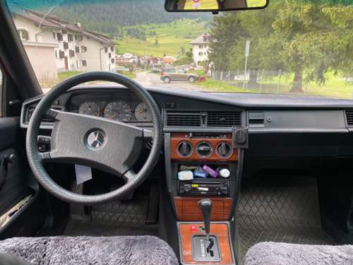

Hallo Community!
Ich habe die Gelegenheit, einen 190D 2.5 vom Erstbesitzer zu kaufen.
Die Marktlage lässt aber keinen sinnvollen Vergleich zu.
Hier einige Eckdaten zum Fahrzeug:
- 190D 2.5 (5-Zylinder), W201
- Erstzulassung März 1991, seit da in Erstbesitz
- Laufleistung 195'000 km

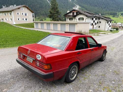

- Vor einigen Jahren neu lackiert, laut Besitzer rostfrei (nur im Sommer gefahren)
- Lückenloses Serviceheft
Könnt ihr mir sagen, worauf ich bei der Probefahrt achten soll und was ein realistischer Preis sein könnte?
Der Besitzer hat als Referenz 7'500 CHF dafür angesetzt.
Danke euch herzlich!

Der größte Feind der Mercedes aus dieser Zeit ist definitiv der Rost. Er frisst sich häufig lange unbemerkt durchs Blech, wütet dort ordentlich und hinterlässt böse Schäden, deren Behebung viel Geld verschlingen kann und selbst dann nicht sicher ist, ob die Reparatur nachhaltig und von langer Dauer bleibt.
Daher ist zu empfehlen, den Wagen danach genauestens zu inspizieren, unbedingt auch auf der Hebebühne und ggf. mit einem Experten.
Die Angabe, dass der Wagen nur im Sommer gefahren und bereits "neu lackiert" wurde (hier wäre es interessant, den genauen Grund zu erfahren), ist schon mal positiv und erhöht die Chancen, dass du es mit einem guten Exemplar zu tun hast.

Ist die "Neulackierung" nachweislich einige Jahre her dürften sich dadurch ggfs kaschierte Roststellen bereits durch Risse, Blasen bemerkbar machen... also genau sichten.
Hi, spontan habe ich mich gefragt, warum lässt jemand sein Fahrzeug kpl. neu lackieren? Da würde ich schon mal näher nachfragen, denn sowas ist ja mit einigen Aufwand und Kosten verbunden. (Meine Lackierung ist 32 Jahre alt und sieht nach einer ersten Polierung und Wachs wie neu aus.)
Meine Vermutung ist, dass nicht unbedingt wegen Rostschäden lackiert wurde, sondern weil rot so eine empfindliche Farbe ist.
Rote Lacke leiden besonders unter Sonneneinstrahlung, bleichen dabei früher aus und werden matt und sogar rissig.
Daher hätte ich den Verdacht, ob das Auto vielleicht häufig und lange draußen geparkt war und viel UV-Strahlung abbekommen hat. Das würde man dann auch an der Innenausstattung erkennen.
Also mich begeistert das Fahrzeug jetzt nicht gerade.
Keine Ausstattung; Automatik (die hat er ja), MAL und Tempomat gehören für mich einfach dazu bei einem Mercedes.
Für mich ausserdem wichtig (ich nutze meinen W201 als daily driver): Fahrer-Airbag und Klima. Hat er beides nicht, und das bei einem Bj. 1991!
Neulackierung finde ich auch nicht so prickelnd. Ist der Original-Farbton einigermassen getroffen? Kenne mich bei rot nicht so aus.

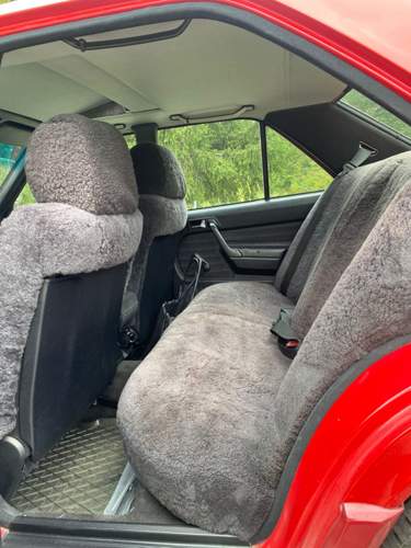

Die Sitzbezüge sind entweder gut (Sitze geschont) oder schlecht (Sitze komplett runter, daher die Bezüge). Müsstest Du nachschauen.
Aber wie gesagt, ich würde einen W201 mit diesen Details nicht kaufen.

Als Erstwagen hatte ich den 190D auch mit Airbag, Klima und Tempomat im Einsatz.
Als Oldtimer für gelegentlichen Einsatz scheint mir das eher entbehrlich - bei seltenem Gebrauch ist das Verhältnis von Wartung zu Nutzung bei einer 30 Jahre alten Klimaanlage nicht mehr so günstig.

Um die 1A erhaltenen Sitzbezüge zu schonen habe ich auch solche Passformbezüge drauf ... man sieht an der Passform, dass es keine Billigware ist.
