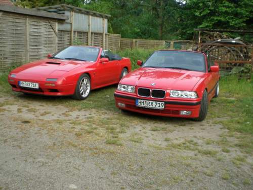

sorry,aber das ist ausgemachter Humbug😉
der 13B Renesis Motor fühlt sich auch bei 3000-4000 U/min wohl wenn man nicht gerade zügig beschleunigen will....was er nicht mag ist dauernder Stop and Go Verkehr weil er da zu verkoken der Dichtleisten neigt und dann mal freigefahren werden möchte....aber ein Landstrasse Tour im großen Gang macht dem Motor überhaupt nichts aus...wenn er da mit 3000RPm vor sich hin rotiert😉
ich fahre selbst den gleichen Motor (noch mit Umfangeinlass und Turbo im RX-7) und das geht völlig problemlos,damit war es mal in der speedlimierten Schweiz möglich mit Nutzung des Tempomats aauf 9,8 Liter auf 100km zu kommen und der RX-7 Turbo ist eher durstiger als der RX-8.
im winterlichen Cityverkehr sind es aber im Schnitt dann 16-17 Liter keine Frage....das ist viel,aber es sind Überland auch völlig problemlos 12 Liter machbar.....auch wenn mein BMW Cabrio mit 192PS dann wieder 3 Liter weniger braucht😉
mfg Andy
Fruehjahr-2008-013
