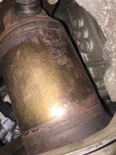

Hab mich nochmal unters Auto geworfen und ein Bild vom Kat gemacht da steht die Nummer drauf 🙂
Mit freundlichen Grüßen
Dann muss das eine uralte Nummer aus 2004 sein, die schon gar nicht mehr gelistet ist. Darunter wirst Du auch keinen Kat mehr finden.

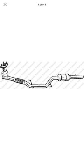

Hast Du das folgende Angebot schon gesehen ?
https://www.ebay.de/.../401120823926?...
Bestimmt besser als einer vom Schrott.
Ja gut das du das ansprichst, hab so einiges durchgelesen von zu hohem Benzinverbrauch bis hin zu der neue kat spuckt nur Fehlercodes aus.
Wollte jetzt nicht den billigsten nehmen aber auch nit einen für 700 Euro, hatte einen von Bosal oder Imasaf im Auge kann mir dazu einer was sagen oder was empfehlen
Achso oben der Kat wird nicht passen obwohl er die richtige Nummer hat ich hab aber oben am Flansch den Kat noch drauf
.jpg
Hast Du zufällig einen BKY mit Automatikgetriebe ?
Dann brauchst Du den 6Q0 254 501 TX mit dem Vorkat.
Ne Schalter den Kat den ich da gepostet hab brauch ich 🙂
Nur weiß ich nicht was schlecht oder gut ist von den Marken her.
War ja bei Vw die Teilenummer holen
Das Bild zeigt aber genau den für Automatik mit dem Vorkat, der bei dir wohl noch verbaut sein mag, den Du aber m.E. nicht brauchst. Entweder stimmt die Nummer nicht oder der abgebildete Kat.

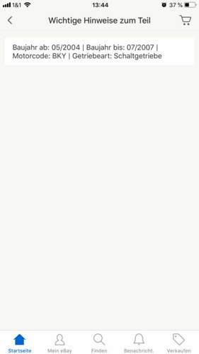

Wenn ich zb bei EBay diese Nummer eingeben 6Q0254504CX bekomme ich sowohl deinen Kat ohne Vorkat angezeigt aber auch mit Vorkat wenn ich mir dann die Einschränkungen mit dem Vorkat anschaue dann steht das da siehe Bild
Oder meinst du ich kann sowohl als ob den mit und ohne Vorkat verbauen?
Weil habe grade festgestellt das die OEM 6Q0254504CX und
6Q0254504X jeweils bei den Kats angegeben sind und somit ja beide passen müssten?
.jpg
Der ohne C ist für einen anderen FIN Bereich.
Aber bei VW hast Du ja sicher den Schein vorgelegt.
Auf die Angaben der Zubehörhändler im Netz kann man sich nicht unbedingt verlassen.
Wenn man 6Q0254501TX angibt, kommen nur die mit Vorkat und teilweise auch mit der Angabe "Automatik" => https://www.ebay.de/sch/i.html?...
Ich würde mir den 6Q0254504CX bei VW mal zeigen lassen, um Klarheit zu bekommen.
