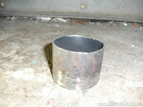

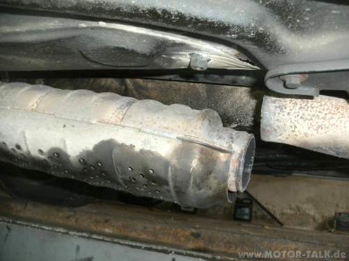

Hier die Lösung des Problems:
Ich habe ein Stück passendes Rohr von einem anderen Auspuff genommen. Es passt genau in den Kat bzw in das andere Ende der Bruchstelle (mit leichten Hammerschlägen). Beide Teile wieder zusammengeschoben und ne Auspuffschelle drüber. Unter der Schelle ein Streifen Dichtband aus dem Kachelofenbau -- passt und ist dicht. Mal schauen wie lange.
Ich bin gespannt wann der Erste meint: "Da ist ja jetzt ne Engstelle drin 😁😁"
Hier ein paar Bildchen:
Da die Bruchstelle ja erst hinter dem Kat ist und wenns nicht durch Vibrationen wieder rausrutscht bzw. nicht locker wird, haste das EIGENtlich sehr gut gelöst 😁 . *Daumenhoch*
Markus
... mindestens Verlust der Turbowirksamkeit ... 😎
Aber sonst: Sehr schön gemacht !

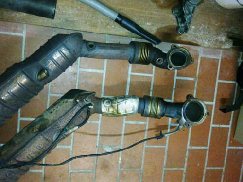

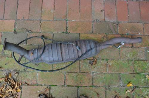

Der Kat an einem 850 Turbo AWD mit 142KW/2435ccm ist defekt.
Hab zwar schon gesucht, aber ist es möglich, dass für diesen Wagen keinen Ersatz gibt?
... mein XC hat gleiche Leistung und Hubraum... vermutet gleicher Kat... Skandix 1015808...
Nein,er ist NICHT identisch.
Beim 850 AWD und V 70 I AWD gab es insgesamt mindestens 3 verschiedene Downpipes,welche sich in der Rohrführung und im Anschluß zum Lader hin unterscheiden.
Wenn der Kat wirklich defekt ist (was sehr,sehr selten vorkommt),würde ich einen Universalkat einbauen lassen.
Der Ein/Ausbau der Downpipe ist zusätzlich schon sehr aufwendig,da die Kardanwelle und der Antriebsflansch des Verteilergetriebes raus muss.
Die 850 AWD 1997 und V 70 I 97/98,sind identisch,Modelljahr 99 ist anders und das Mj.00 ist wieder anders.
Die Downpipe für den 850 AWD und für den V70 AWD der ersten Serie sind bei Volvo nicht mehr lieferbar.
