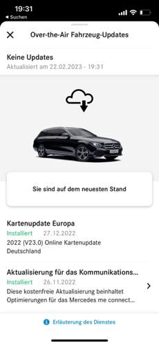

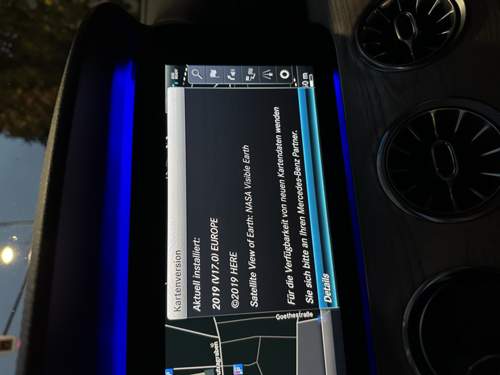

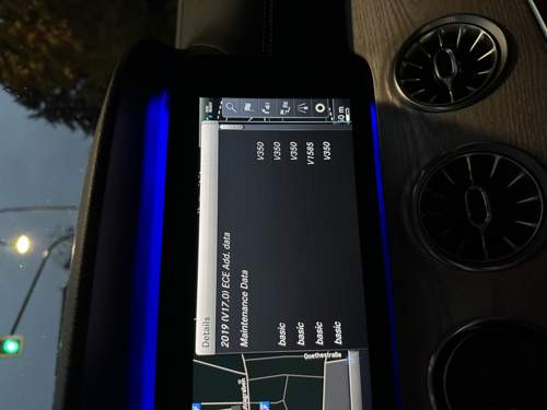

Ich bin gerade wieder zurück im Sternelager daher die vielleicht blöde Frage 😉; Screenshots habe ich angehängt. Das Cabi hat ein UMTS Modul, was ja für eine schnelle Verbindung spricht 😁.
Ich habe das Navipaket jetzt für 36 Monate genommen. Ich gehe davon aus, dass ich beim Stand 2019 zum Freundlichen muss um erstmal eine aktuelle Version zu bekommen?

Einfach im me-Portal (Homepage) den vollen Kartensatz runterladen (45GB) und via USB-Stick aufspielen.

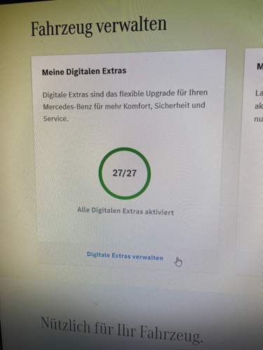

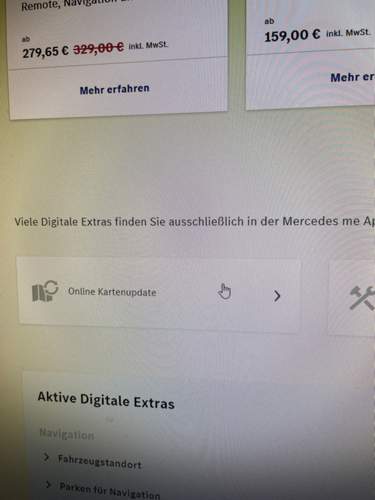

@The Banker schrieb am 26. Oktober 2023 um 10:35:11 Uhr:
Ich scheine mit Blindheit geschlagen zu sein. Wo auf der Me Seite finde ich das Kartenmaterial?

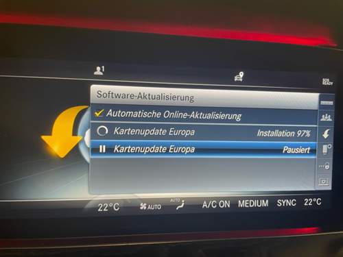

Hello, hab auch ein kleines Problem (Comand, Bj 01/2019): wollte karten via Auto updaten, das Update hat sich aber seit einer Woche bei 97% aufgehängt. Heute habe ich via Mercedes Download Manager das Update auf USB Stich geladen, kann dies aber nicht installieren, da es auf das ursprüngliche Update wartet, welches ich nicht abbrechen kann. Hat jemand vielleicht Tipps?
Hatte ich auch schon: Haken bei „automatisch…“ rausnehmen - zur Not die Ausschalttaste 10 Sekunden gedrückt halten oder kurz die Batterie abklemmen.

Vielen Dank, abbrechen hat leider nicht geklappt (Batterie noch nicht abgeklemmt nehme ich mir fürs Wochenende vor), aber heute nach 2 Stunden fahren ist er von 97 auf 98% gesprungen 😉
