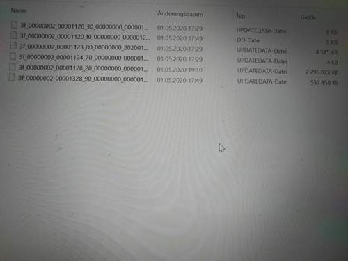

@amdwolle. Den Downloadmanager habe ich auf dem Laptop installiert (Windows) und das Kartenupdate auf einen Ntfs formatierten USB Stick heruntergeladen. Es gab beim Download keine Fehlermeldung. Wenn ich den in eine der 3 USB Anschlüsse im Auto stecke, erkennt das Fahrzeug zwar das etwas über USB verbunden ist, es folgen jedoch weder ein Update noch sonstige Meldungen. Die Anleitung für das online bzw. manuelle Update habe ich im Vorfeld gespeichert und bin den Anweisungen gefolgt. Leider habe ich bislang keine Fehlerursache gefunden.

Welche Dateien sind denn auf dem Stick zu sehen. Es müssen so einige mit komischen, langen Namen sein.
z.B.: 3f_00000002_00001120_30_00000000_00000124.updatedata

@amdwolle Die Dateinamen passen (siehe Foto). Ich habe nacheinander alle usb c Anschlüsse bei laufendem Motor ausprobiert- ohne Erfolg. Es erscheint keinerlei Meldung auf dem Bildschirm. Deshalb frage ich mich ob ein Update überhaupt möglich ist wenn zwischenzeitlich viele Updates nicht erfolgt sind.

Sorry, ich habe das Foto vergessen
20200502
Ja, das Bild sieht gut aus. Da kann ich leider nicht weiterhelfen.
Ich würde es noch mit einem anderen Stick versuchen.
