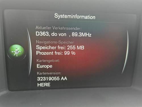

Hej,
ich verzweifel aktuell leicht an dem Kartenupdate 32319055 vom Februar 2021.
Der Vorgang verläuft bis zum Start des Downloades ganz normal - Stick formatieren, Installer laden, (...), aber dann bekomme ich die Fehlermeldung, dass der Download nicht verfügbar oder ungültig ist.
Siehe Bild.
Kennt jemand dieses Problem und kann mir helfen?
Allen einen schönen Tag.
Versuch mal, dass erst auf die HD und dann auf den USB-Stick zu kopieren. Der Download war von 3 Minuten OK.
Danke für die schnelle Antwort.
Funktioniert leider nicht - gleiche Fehlermeldung. :-(
Firewall, Virenscanner, VPN, Proxy-Server, fehlende Berechtigungen der Sensus_Update.exe .... der Download ist OK.
Ja, das prüfe ich jetzt alles durch.
Danke trotzdem.

Wie update ich? Ich habe einen neuen Stick mit 20 GB Kartenmaterial bestückt und ihn dann an den USB in der Mittelkonsole gesteckt. Und dann? Auto an, auf Weltkugel gedrückt ... Nichts tut sich ... Habt Ihr Tipps?
Das Update sollte automatisch starten, jedoch nicht auf die Weltkugel, sondern Navi drücken.
RTFM :-)
1. Laden Sie Ihr ausgewähltes Update auf einen leeren USB-Speicherstick herunter
Wählen Sie einen Download für Mac oder Windows aus
Wählen Sie "Ausführen", um den Downloadmanager zu installieren.
Befolgen Sie die Anweisungen im Downloadmanager.
2. Speichern Sie das heruntergeladene Update auf einem leeren USB-Speicherstick.
Anmerkung: Abhängig von der Internetverbindung und Dateigröße kann der Download bis zu mehrere Stunden dauern.
Installieren Sie das Update in Ihrem Fahrzeug.
3. Schalten Sie das Infotainmentsystem ein.
Stecken Sie den USB-Speicherstick in den UBS-Anschluss.
Befolgen Sie die Anweisungen auf dem Hauptbildschirm.
Warten Sie, bis der Upload in Ihrem Fahrzeug abgeschlossen ist.
Abhängig vom Produkt und der Dateigröße kann der Upload von 15 Minuten bis zu mehrere Stunden dauern.
Bei mir (also beim Volvo) tut sich nichts ... Hmmm
